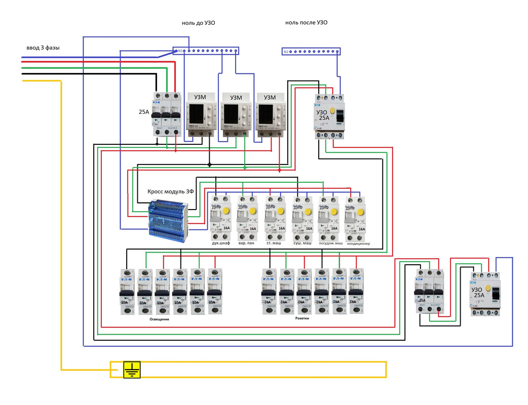

Добрый день,
Собрал щит в новом доме, хотел бы проконсультироваться в правильности содеянного)))
Я электрик-любитель. Информацию собирал в интернете. Может где то ошибся, возможно что то не продумал.
В двух словах. Ввод в дом от щитка со счетчиком. Вводной автомат на улице 25 ампер, я в дом поставил такой же.
За ним поставил 40 амперные УЗМ (РБУЗ MF40) и 3 фазное УЗО. От него запитаны автоматы на освещение и розетки.(освещение 10А, розетки 16А)
Параллельно через кросс модуль запитаны диф автоматы на бытовую технику. Все дифы 16А.
Кроме этого есть еще один 3х фазный автомат + узо который уйдет на мастерскую (там будут 3 фазные и однофазные станки до 4кв)
Если не лень — прокомментируйте ситуацию

Здравствуйте! Вместо УЗМ, с недавним скандалом вокруг них (брак целых партий), я бы поставил трёхфазное реле напряжения, а параллельно ему автомат как байпас — для работы сети в случае поломки реле напряжения. Ток утечки общего УЗО какой? Точно отработает в случае утечки на розетках, например? Если хочется, чтобы прям хорошо, добавьте и на ввод УЗО…
Так вроде бы всё хорошо.
